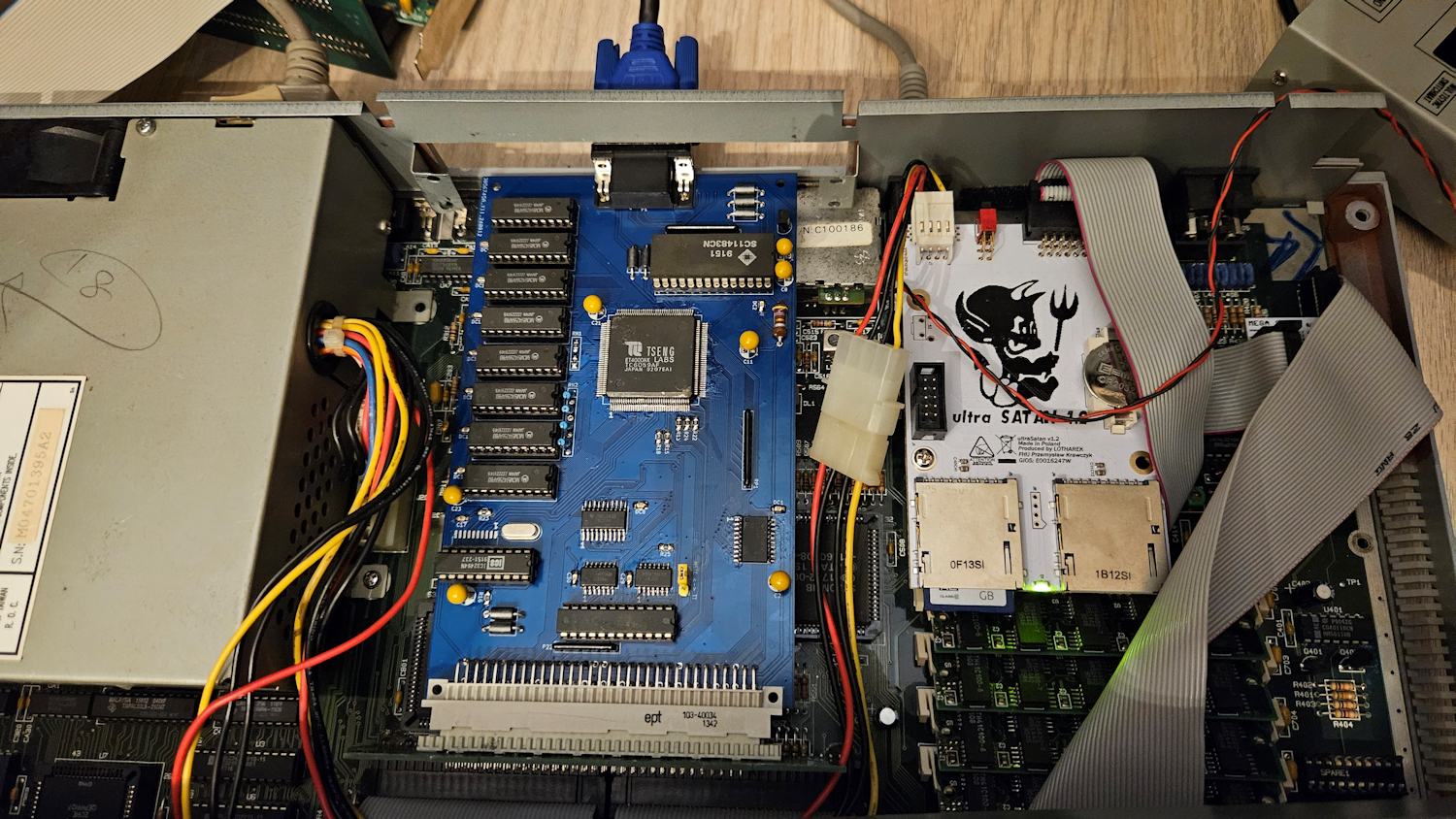

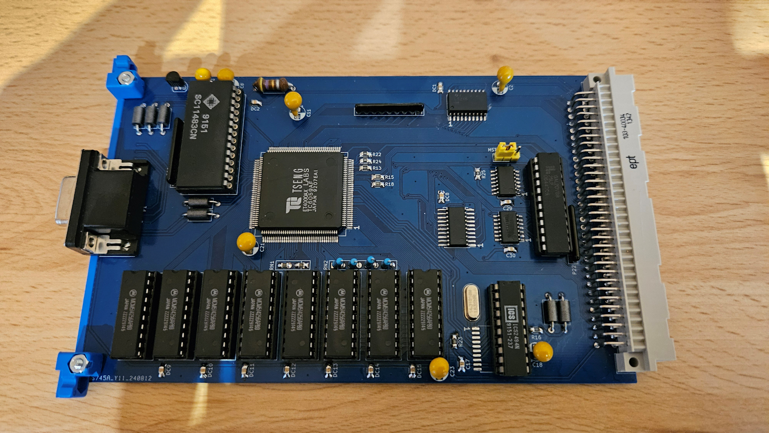

Habe heute wieder mal ein Projekt beendet.
Bin durch Zufall auf diese Grafikkarte für den VME-Bus im Atari-Home Forum gestoßen. Das hat mich so begeistert das ich den Entwickler Artur in Polen angeschrieben habe, der mir die Gerber-Dateien und eine mehr schlecht als Recht BOM zur Verfügung gestellt hat. Die Platinen fertigen zu lassen war kein Problem aber die Bauteile aufzutreiben war ein Hürdenlauf. Zum Glück hatte ich eine ET4000 ISA Grafikkarte rumliegen, bei der 2 Elkos in Rauch aufgegangen waren. Daher habe ich Grafikchip, Speicher und RAMDAC.

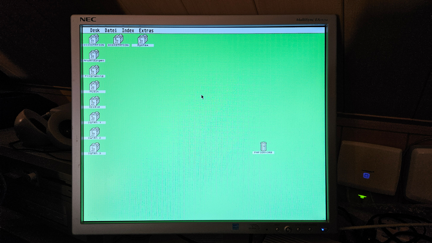

Was soll ich sagen? Das Ding läuft auf Anhieb.
